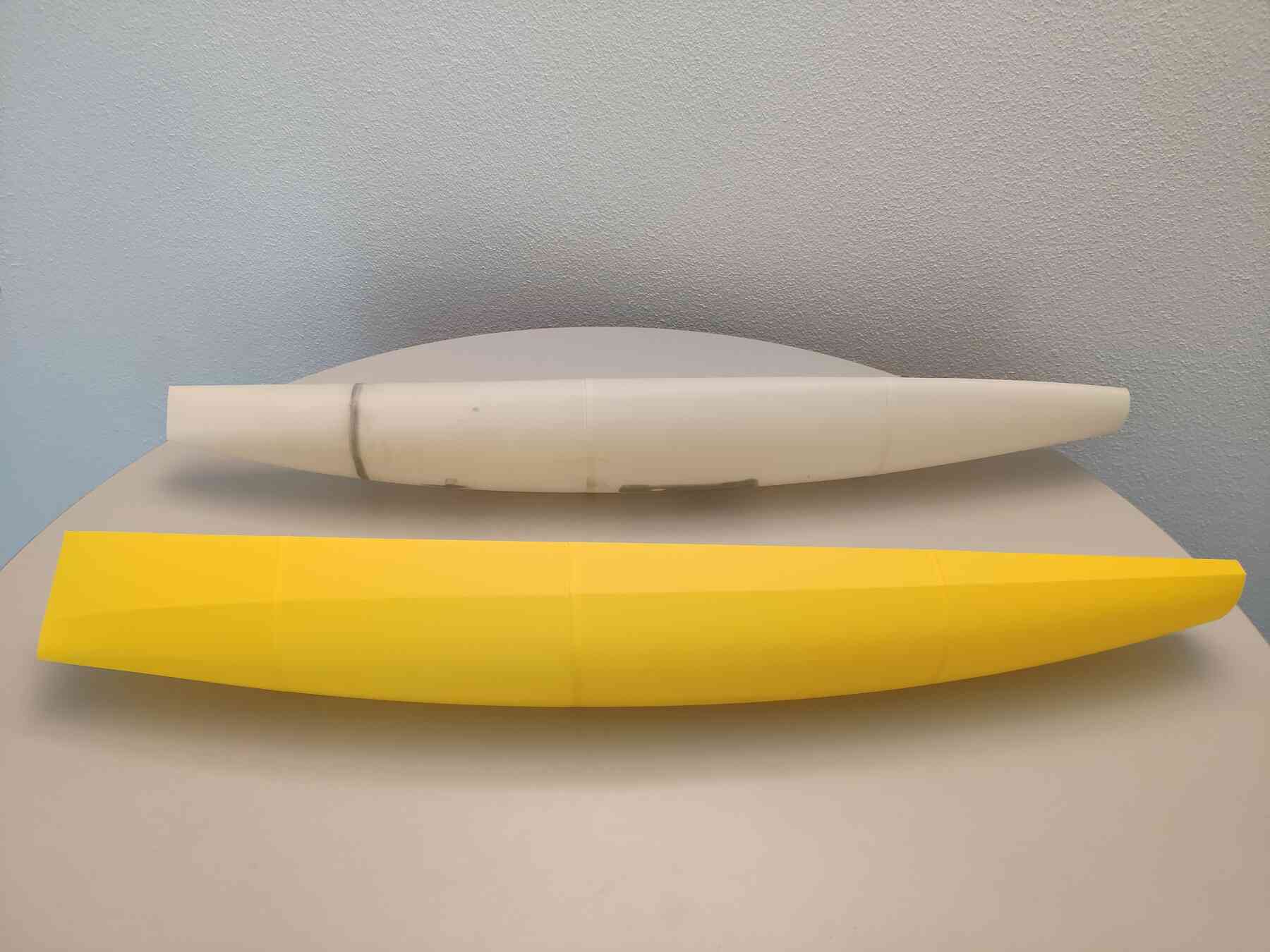

… sind die Radien an den Lukenrändern FC-konstruiert oder ergeben die sich beim Druck.
Kann man eigentlich noch "dünner" drucken als die üblichen 0,6mm.
Ich denke an Ausschäumen in Gesenken und Multiaxial-Armierung.
Bin historisch vorbelastet, weil ich zu Zeiten der Dyas-Entwicklung (ca. 1971) als Student Patentzeichnungen für den Hersteller angefertigt und somit ein entsprechendes Verfahren verinnerlicht habe.
Ich stelle mir die Kunststoffschalen der 3D-Druck-RG65 doch als relativ "weich" und empfindlich bei thermischer Belastung vor.

Geht auch dünner, aber bei normalem PLA würde ich mich damit nicht mehr in ein Regattafeld begeben wollen. Das PLAplus einiger Hersteller soll nicht so spröde sein, dann geht das vielleicht. Habe Proben schon hier zu liegen, bin aber noch nicht zum Testen gekommen. Das Zeug (von Filamentworld) soll auch temperaturstabiler und obendrein noch temperfähig sein. Damit müsste sich die Temperaturproblematik entspannen. I
Von PETG bin ich bei Rümpfen erst mal weg, ich kriege das Beulen nicht in den Griff. Scheint aber ein bekanntes Problem bei PETG zu sein

Beim PETG habe ich 0.5mm probiert war mir aber zu wenig stabil. Beulen habe ich bis jetzt noch keine festgestellt.
Die Radien entstehen beim Slicen im Vasenmodus anscheinend automatisch, habe im Freecad eine Extrusion von 2mm verwendet.
Da wir hier keine Sandwiches anwenden ist das Ausschäumen mit kleinen Wandstärken uninteressant. Bei der Dyas sind da dann doch Wandstärken vorhanden, die dieses Verfahren interessant machten und auch heute noch angewendet werden.

Bei schwach oder gar nicht gekrümmten Flächen gibt es bei mir (und offenbar nicht nur bei mir) im Dünnwanddruck immer Beulen. Beim PETG von Das Filament ist es ganz schlimm, bei Extrudr nicht so sehr, aber schlimm genug. Sobald Infill im Spiel ist, die Flächen stärker gekrümmt sind oder genug Sicken dabei sind, ist alles hübsch.
