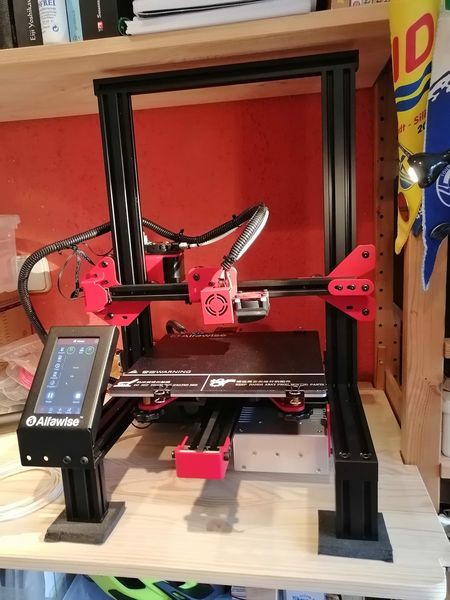

Seit gestern steht ein Alfawise U30 Pro bei mir im Regal.
Na ja, ein Design-Highlight ist er ja gerade nicht - da find ich Cubes dann doch etwas schöner. Das Ding druckt aber "out of the box" prima, hat mit knapp 200 € ein nach m.M. unschlagbares Preis-/Leistungsverhältnis und vor allem bin ich bis jetzt seeeehr zufrieden damit.

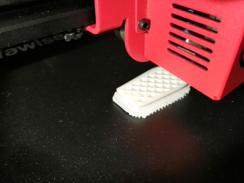

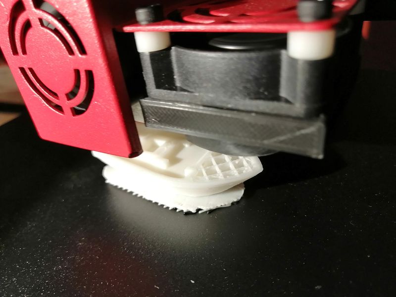

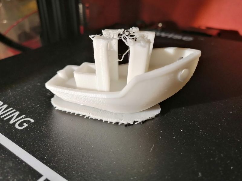

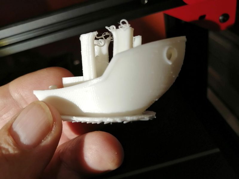

Voilà, mein erstes 3D-Druckteil! Ich habe einfach den G-Code für das Benchy vom von der mitgelieferten SD-Card und das ebenfalls beigepackte Fitzelchen PLA genommen, ex ärmelo 200° Hotend und 60° Hotbed eingestellt. Für absolut „out of the box“ find ich das Ergebnis schon recht gut. Der sorgfältige Zusammenbau scheint sich zu lohnen. Leider löste sich das Teil kurz vor Schluss vom Druckbett.
Die erste Layer sind gedruckt ...
Es wächst ...
... und wächst ...
... und dann war es vorbei mit dem Wachsen

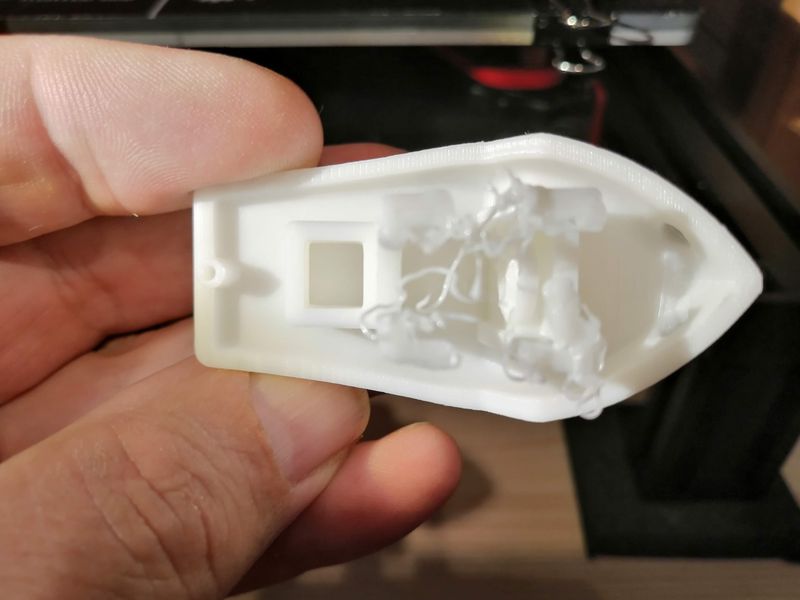

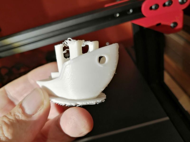

Für den Anfang schon sehr schön. Kein Stringing, kein Salmonskin, Löcher sauber gedruckt
Auch das Deck sieht picobello aus
Seeeeuuuufffz ... es braucht wohl noch ein bisserl bis zu einer kompletten RG ...

Der Drucker steht in meinem 30 cm tiefen IKEA-Ivar Regal, allerdings auf einem 50 cm tiefen Regalbrett, das ich entsprechend eingepasst und verstärkt habe. Dass es 20 cm in den Raum hinein ragt, stört mich in meinem Arbeitszimmer nicht. Zur Dämpfung habe ich Teile einer 10 mm Evazote-Matte aus meinem Outdoor-Fundus unter die Füsse gelegt. Ohne ist das Regalbrett ein prima Resonanzkörper.
In dem Regal werde ich später einfach eine Einhausung realisieren. Seitlich des Gerätes werden dann Führungsschienen auf, bzw. unter die Regalbretter unten und oben angebracht. In diese Schiene schiebe ich dann passende Plexiplatten o.ä. bis an die Wand. Die vordere Plexiplatte („Tür“) wird magnetisch befestigt. Rückwand, Boden und Oberteil sind ja schon vorhanden.
Beleuchtet wird das ganze Konstrukt mit stinknormalen IKEA LED-Klemmlampen.
Dies alles dürfte preiswert und simpel zu realisieren sein, kann schnell und ohne Werkzeug montiert und demontiert werden und braucht nur wenig Aufbewahrungsraum.

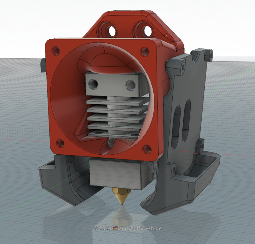

Aber das basteln am Drucker gehört doch dazu :roll: macht mir jedenfalls auch sehr viel Spaß. Da kommt der Werkzeugmacher in mir durch :D Hab hier ein neues CR-10 HotEnd liegen und tüfteln da grad an einer Lösung für meinen Sapphire..

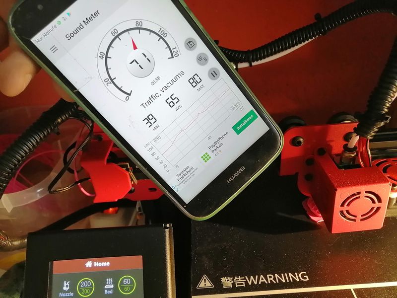

ja, die Lüfter nerven. Vor allem der vom MB. Dafür hab ich einen Noctua und hoffe mal, das er reicht. Da er dauernd läuft ist der Einsatz eines Step-Down Reglers kein Problem.
Ist mir geringfügig zu laut ...
Und da ich auch am Druckkopf alles auf leise 40x40 Lüfter umstellen wird demnächst dieses Teil von Thingiverse gedruckt. Ist recht ähnlich dem, was Du Dir bauen willst.

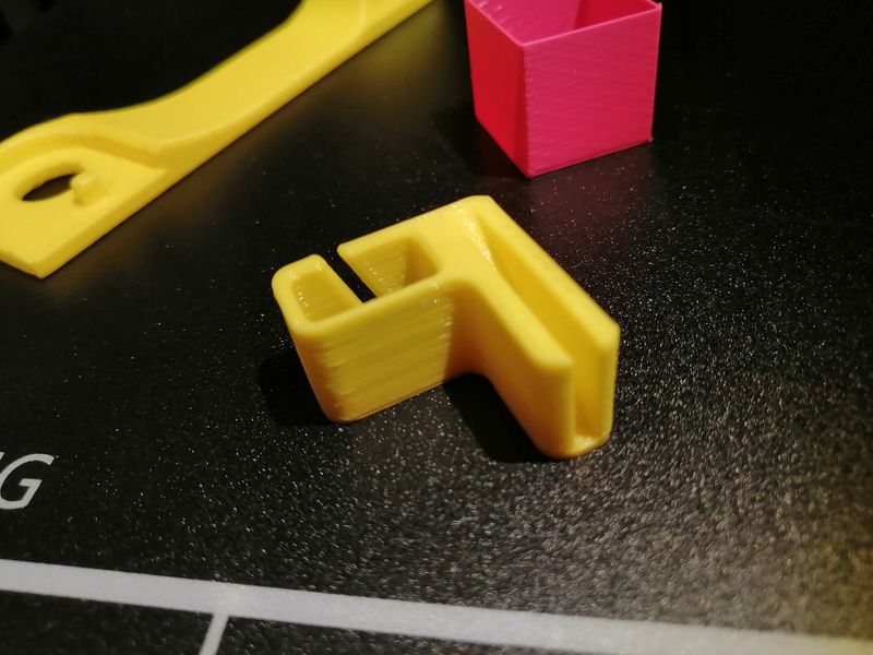

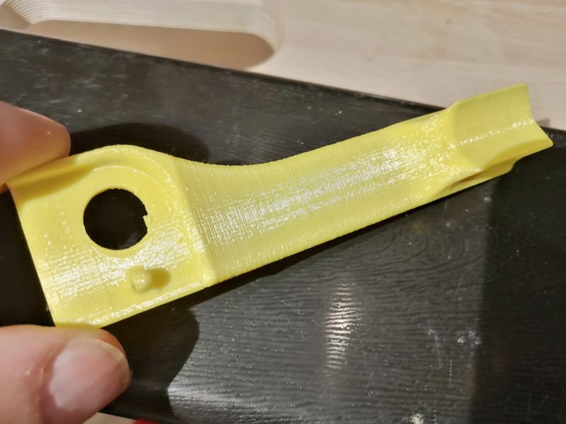

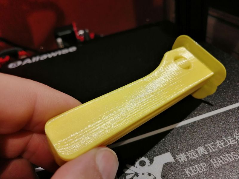

Inzwischen hab ich die ersten praktischen Teile gedruckt: Zugentlastung für das Hotbed und ein Filament-Guide. Sind zu gebrauchen und sehen auch recht ordentlich aus.

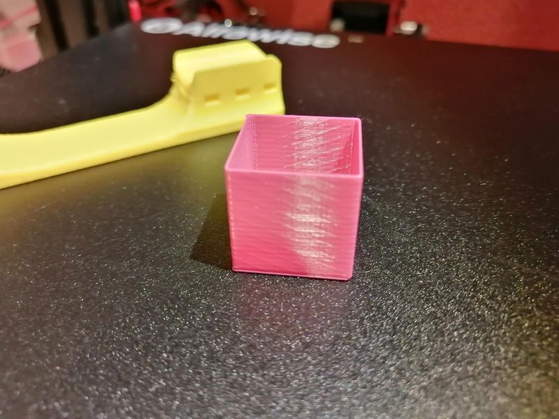

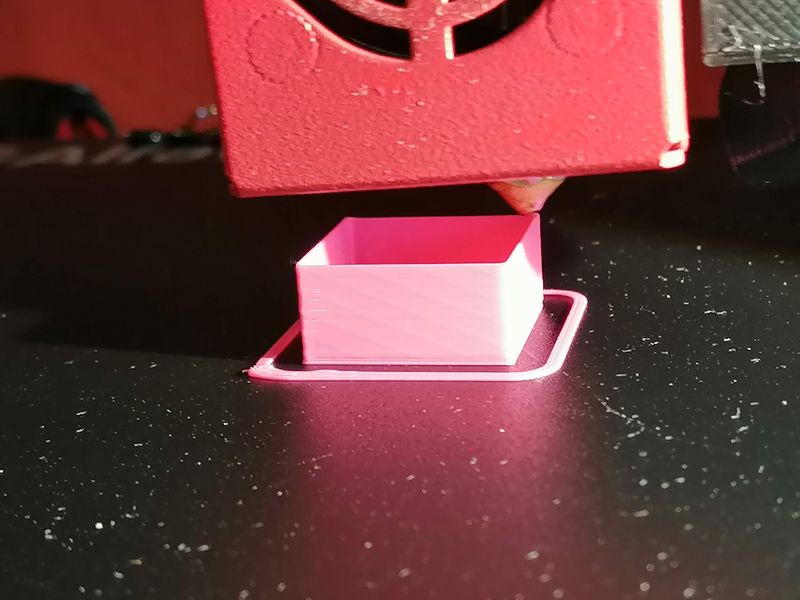

Der offene Cube mit der Wandstärke 1 war präzise 20x20x20. Der Skirt sorgt für einen sauberen Druckbeginn
Sieht recht sauber aus
Filament-Guide, das erste praktische Teil

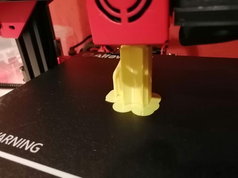

Zugentlastung im Druck, diesmal mit Brim

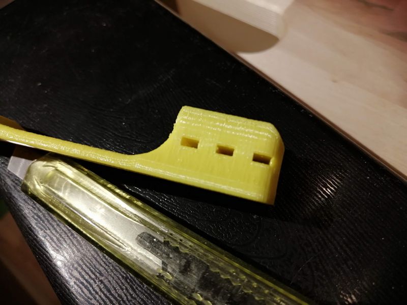

Das fertige Teil, noch mit Stützstrukturen und Brim. Sieht recht sauber aus
Ohne Stützstruktur aber noch nicht weiter bereinigt
Recht präzise gedruckt

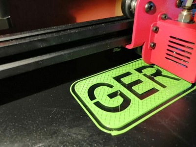

So, die Produktion ist angelaufen! Erste Erfahrungen sind gesammelt.
Richtig schief gegangen ist bisher nichts und ich experimentiere mit den verschiedenen Einstellungen Im Slicer und am Drucker herum. Aber grundsätzlich musste ich nicht viel machen, damit er schon so wie unten abgebildet druckt. Natürlich kommt jetzt noch das Fine-Tuning.

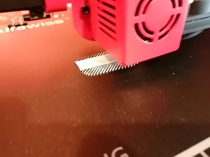

GER wächst im Drucker

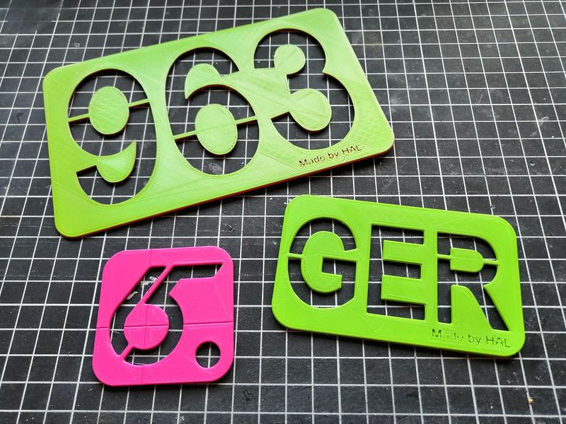

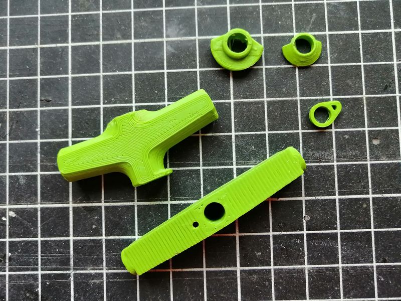

Marcus hatte mich ja schon versorgt - nochmals danke! - aber ich wollte die Schablonen unbedingt nochmal selbst drucken
Auch diese Teile sind recht ordentlich geworden. Interessant der Vergleich von Andy's filigranem Mastkreuz zum Üblichen. Senkrechte Löcher sind präzise, waagerechte auch. Müssen aber etwas nachgerieben werden. Erstaunlich!

wenn ich mir Deine Teile so ansehe, ist da noch reichlich Luft nach oben vorhanden!
So als Tipp ,es macht sinn mal den Fluss zu verringern...und auch die Geschwindigleit...
