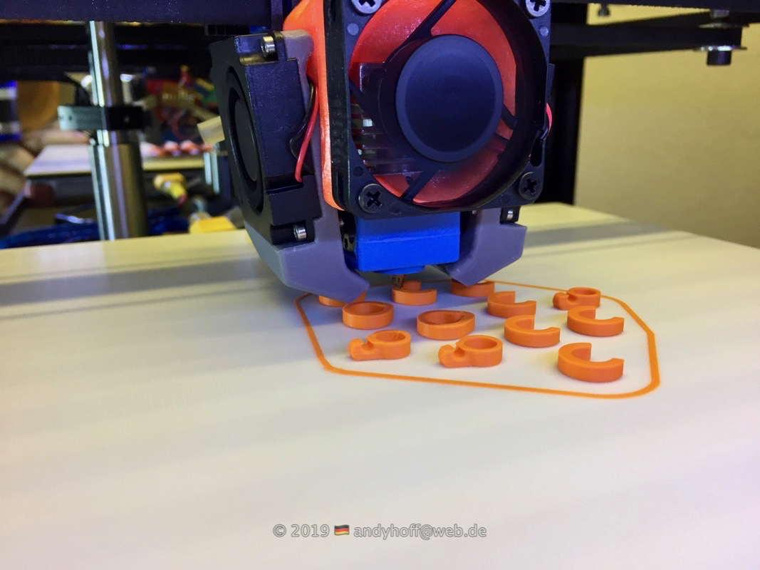

Natürlich wollte ich so viel wie möglich an Teilen dafür drucken. Basierend auf den 1816er Pfeilschäften hab ich also erstmal so einiges zeichnen müssen...
Der Aufwand hat sich aber gelohnt inzwischen hab ich schon eine schöne Sammlung an Rigfittings zusammen.
So hab ich die letzten Tage mal fleißig den ganzen Kleinkram gedruckt.
Alles in ABS gedruckt..
Der Zusammenbau geht ja dann recht flott.

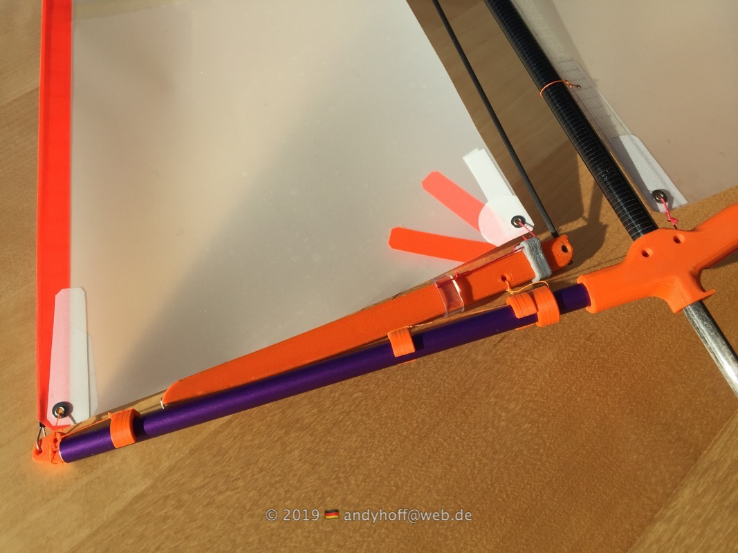

Die Fock habe ich aus einem alten A-Rig geklaut und etwas zurechtgeschnitten. Müsste passen.
noch nicht fertig..
Großsegel hab ich aber neu gemacht.
Gedruckt ist alles mit niceABS von 3D-Jake. Das Zeug druckt sich super. Hatte noch kein ABS das so zuverlässig auf dem Druckbett haftet. Nur der Achterstagausleger ist aus ASA. Weil dieses Filament (FormFutura ApolloX) etwas steifere Bauteile ergibt. Das niceABS ist etwas zu weich für die Ausladung.
Achterstagausleger aus FF-ApolloX

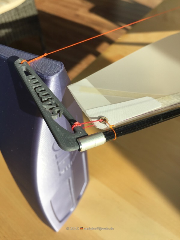

Die Fockaufhängung habe ich nach dem Versuch mit einer normalen Pendelfock bei dem ersten EVO-Rig wieder komplett geändert. Also alles wie immer .. zurück auf Babybaum mit Druckstange.

neue Fockaufhängung
Hab ne weile geknobelt wie ich das umsetze. Der Babybaum dreht nun einfach um einen 0,8mm Draht in einer 1mm Bohrung. Mal sehen wie sich das bewährt.. Einfacher geht es kaum .

Habe zwei Fragen zu deiner Aufhängung des Swing-Rigg.
Fock <-> Dirk
Hir ist ein Stab eingesetzt. Wie veränderst Du damit die Längeneinstellung (1), damit die
Achterliek der Fock eingestellt werden kann?
Stab (Dirk) Aufhängung am Mast oben (2). Wie ist diese gestaltet? Ist das eine Kugelaufhängung?
Danke..........Vorne Weg für Deine Antworten.......

Ja der Stab ist nach der Montage nicht mehr verstellbar. Wird grob eingestellt und dann am Babybaum unten verklebt. Trimmen (Bauch und Twist) ist dann mit der Seilschlaufe zum Schothorn möglich.
Vor-rück Bauch .. hoch-runter Twist.
Baue das schon über 6 Jahre nach dem Muster ..

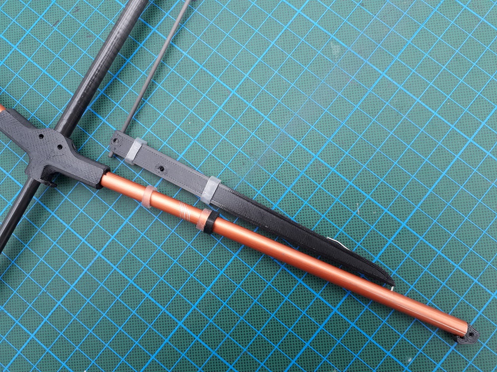

Habe den Fockbaum nachgedruckt.Hat den Trockentest einwandfrei bestanden.Habe sogar den Eindruck,ist leichtgängiger als mit Kugelkopf (weniger Berührungsfläche).
Grandiose Idee,Andy.
Wenn ich daran denke,wieviel Arbeit das spart.Die Kugelkopfvariante war für mich bisher der aufwändigste Teil beim Riggbau.

Das Baumrohr solltest du allerdings noch etwas kürzen. Die Druckstange sollte möglichst dicht vor den Mast. Bei mir sind da etwa 3-4mm Luft zwischen Druckstange und Mast.
