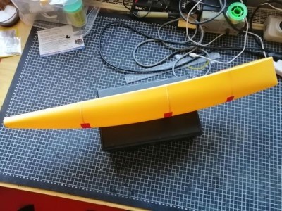

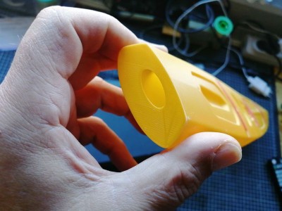

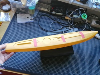

Ich konnt's einfach nicht lassen! Gestern mal den Rumpf der EVO mit irgendeinem PLA gedruckt. So als Probestück, um mal so ein Gefühl für das Teil zu bekommen und vor allem, um die Kleberei ein wenig zu erproben.
96 g, kein Verzug oder irgendwelche Beulen. Auch die Layerhaftung scheint trotz Drücken und Quetschen gut. Jedenfalls ging nichts kaputt. Sieht insgesamt also schon einigermaßen brauchbar aus.
Im Vergleich zur Orion wirkt die EVO irgendwie filigraner, gerade im Bugbereich weniger "bullig". Ist aber schon ein wirklich bildhübsches Teil.
Spiegel und Bug drucke ich übrigens am Stück mit aus und nicht als extra Teil zum Einkleben. Gefällt mir besser so.
Segmente mal locker zusammen gesteckt
Bin schon mal ganz zufrieden
Spiegel gleich mit Heck gedruckt

Dein Rumpf schaut super aus :tup:
Sauber gedruckt. Wenn die ganzen Ausschnitte raus sind wird der Rumpf schon fast 10g leichter. Die vorderen beiden Segmente kannst du auch jetzt schon zum testen zusammenkleben. Bei den anderen würde ich erst den Innenausbau machen. Auch wenn es schwer fällt :D ..man kommt jetzt einfach noch besser ran.
