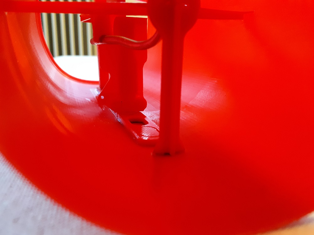

Manta EVO neue Generation ist fertig zum Verkleben !
Habe aber noch Kleinigkeiten geändert.Als Verstärkung für das Schotrohr wurde "SheetPostT" aus der Version 021 genommen.
Den Vorschlag für die Akkuauflage hatte ich übernommen und das Filament schon eingeklebt.Beim Ausprobieren aber festgestellt,daß meine 2S Lipos nicht passten.Also wieder abgetrennt und den Fuß der Kiel/Masttasche genommen,eingekürzt und als Auflage eingeklebt.Dadurch 10mm an Höhe gewonnen und die Lipos passen.
Zusätzlich wurde für den Gebrauch der Eindrückdeckel die Centerdeck-Verstärkung gedoppelt.

Ja,die Centerdeckverstärkung habe ich 2x gedruckt.Hatte beide Verstärkungen zusammen gefertigt.Beim Einbau war sie mir doch zu grazil.Der Eindrückdeckel sitzt ziemlich stramm,obwohl ich den Ring etwas größer skaliert habe.Habe ich dann eben zusammen geklebt.

Manta EVO V40 ist segelfertig.
Gewicht mit 625 Gr. Blei und 600er 2S lipo 990 Gr.

Welchen Heckspiegel hast du verwendet .. kann es nicht genau erkennen .. iss alles so Rot ;)
