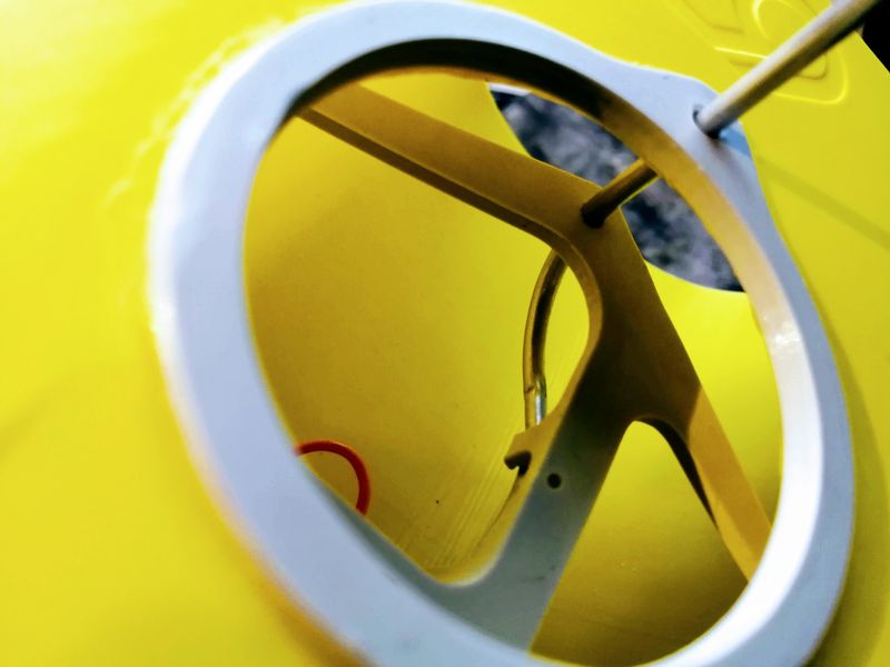

Beitrag: #18Beitragvon hal23562 » 24.01.2020, 20:41
Weiter ging's heute mit dem Baukasten. Der Einbau der Halterung für das Schotröhrchen stand an.
Dieses in die richtige Form zu biegen, ohne es zu verderben, war eine kleine Herausforderung. Danach Trockenüben des Einbaus von allem. Erkenntnis: Wenn man Röhrchen und Halter zunächst unverklebt an ihren Platz bringt, funktioniert das relativ gut, verklebt hätte man wohl ein Problem.
Nach dem der Kleber des Halters gehärtet war, klebte ich dann auch das Röhrchen an seinen Platz. Zuletzt kam noch der zusätzliche Stützpinökel a la Hano auf Deck über das Röhrchen.
Röhrchenbiegekunsthandwerk
So soll es später sitzen
So sieht's von oben aus
Alles ist innen verklebt, auch die achtere Deckstütze
Auf Deck noch besagter Pinökel. Ist der TPU-Lukendeckel nicht schön geworden? Es brauchte allerdings ein wenig ... seufz ...
Beitrag: #19Beitragvon tino » 25.01.2020, 12:42
Sieht sehr gut aus. Wie hast du die Aluröhrchen gebogen mit Sand oder dickem Draht?
Beitrag: #20Beitragvon hal23562 » 25.01.2020, 13:52
tino hat geschrieben:... Wie hast du die Aluröhrchen gebogen mit Sand oder dickem Draht?
Mühsam! ;)
Einfach so über festen Radien. Muss man aber höllisch aufpassen, dass es nicht zusammenklappt. Beim nächsten Mal würde ich es mit Vogelsand oder Wachs füllen. Dann dürfte es etwas leichter gehen.
Am Deckende des Röhrchens klebe ich wieder eine Einschlagöse ein, um Reibung an der Schot zu minimieren. Zum gleichen Zweck werde ich das Röhrchen noch innen polieren (Tipp von Markus aus S).
