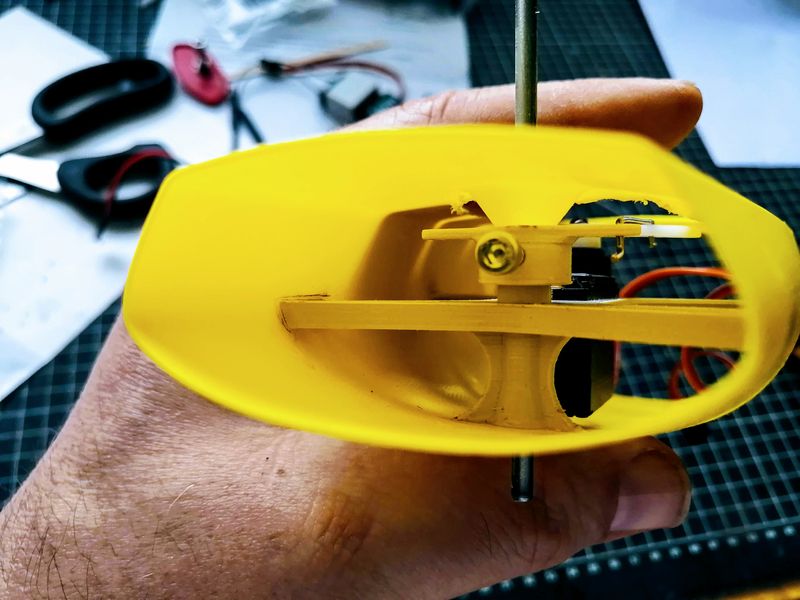

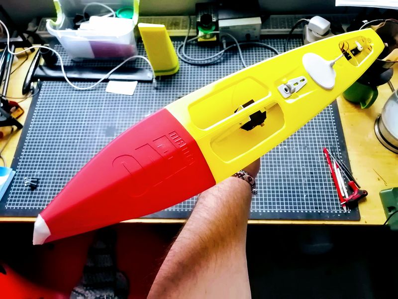

Die Halterungen für Segel- und Ruderservo sind eingebaut. Wieder hat alles reibungslos geklappt.
Die Halterung für den Segelservo ist mit einem kleinen Unterlegteil und der speziellen Kralle für den D-Power Servo für den Einbau vorbereitet
Die Halterung ist eingeklebt
Alles passt ...
Auch der Träger für den Ruderservo ist eingebaut.
Da das Heck noch offen war ließen sich alle Klebestellen gut erreichen
Die Halterung für den Empfänger hab ich dem Baukasten selbst zugefügt. Das gute Stück muss ja im Fall der Fälle nicht gleich nasse Füsse bekommen ...
So sieht das dann aus
... und der Spiegel ist jetzt auch eingeklebt

Die erste Etappe ist absolviert, der Rumpf von "Rudolph" ist fertig gestellt! Alles lief nach Plan und ohne wirkliche Probleme.
Und wie üblich habe ich alles in einem detaillierten Bericht zusammen gefasst, der nur als kleine Ergänzung zur bereits bestehenden, inzwischen recht umfangreichen Dokumentation gedacht ist.
Wer also auch die EVO bauen möchte findet hier vielleicht den einen oder anderen hilfreichen Hinweis.

Das mit dem Stellring im Ruderhebel fand ich so naheliegend das ich dazu anfangs kaum etwas geschrieben habe. Schon früher gab es von Robby die Orangen Ruderhebel die nach dem selben Prinzip aufgebaut waren. Das fand ich damals schon toll, einfach .. KIS. Die Idee hab ich jetzt einfach wieder hervorgekramt :)
