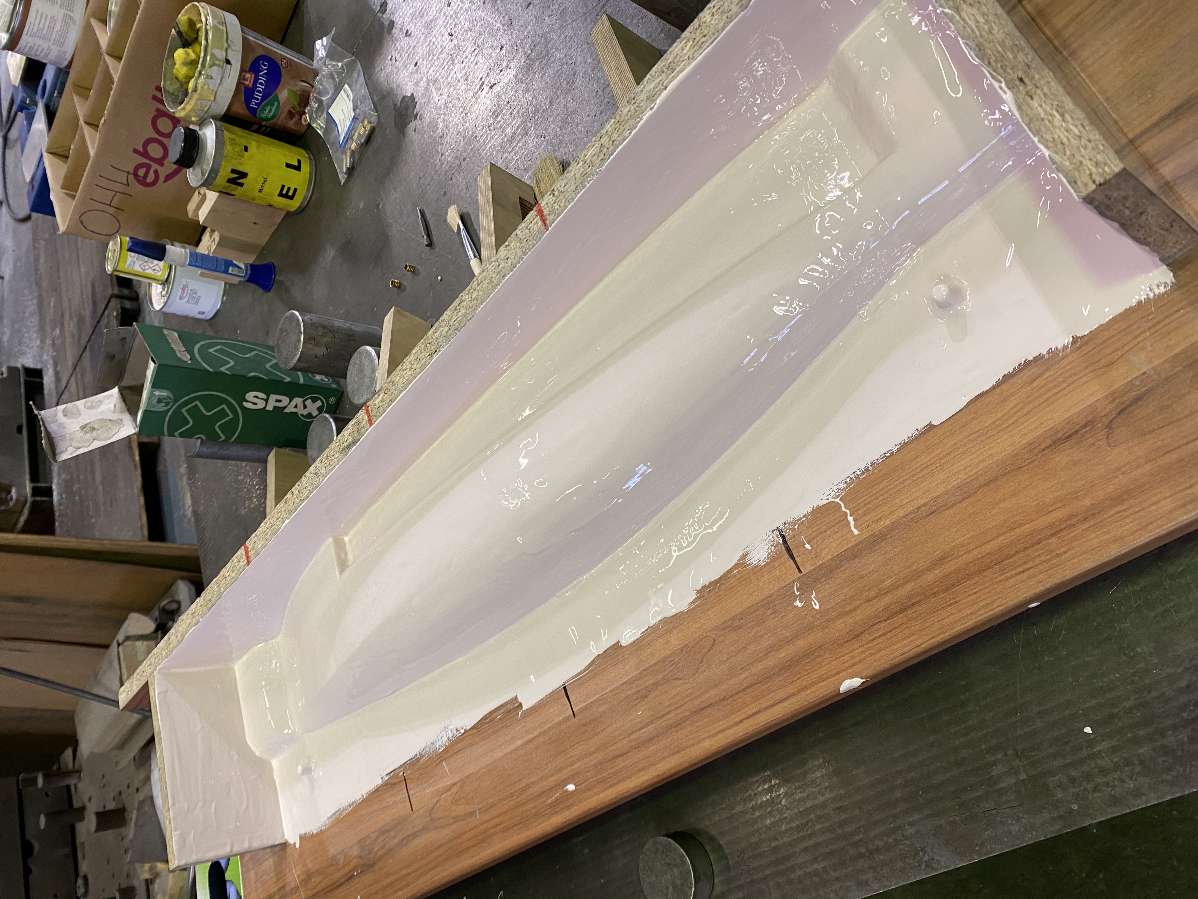

Dann ging es an Schicht 1.
Wir haben hierbei max 1mm aufgetragen mit zweierlei Pinseln. Ein kleinerer für die Ecken und Kanten und ein etwas größerer für die Flächen.
Nach einer Wartezeit von ca. 30min ging es direkt mit Schicht 2 weiter. Hier kann dann mehr "gekleckert" werden. Hier haben wir nochmal etwa 2-3mm Oberflächenharz aufgetragen
Dann gab es wieder eine Wartezeit in der nun der Härter zum Harz-Glasfasergemisch hinzugefügt wurde und gut gemischt!
Die Kupplungsschicht dient dazu das Oberflächenharzsystem mit dem "Formenaufbau-stabilisierungssystem" ordentlich zu verbinden. Deshalb hier unbedingt Fasern benutzen und keine! Microballons oder Baumwollflocken.

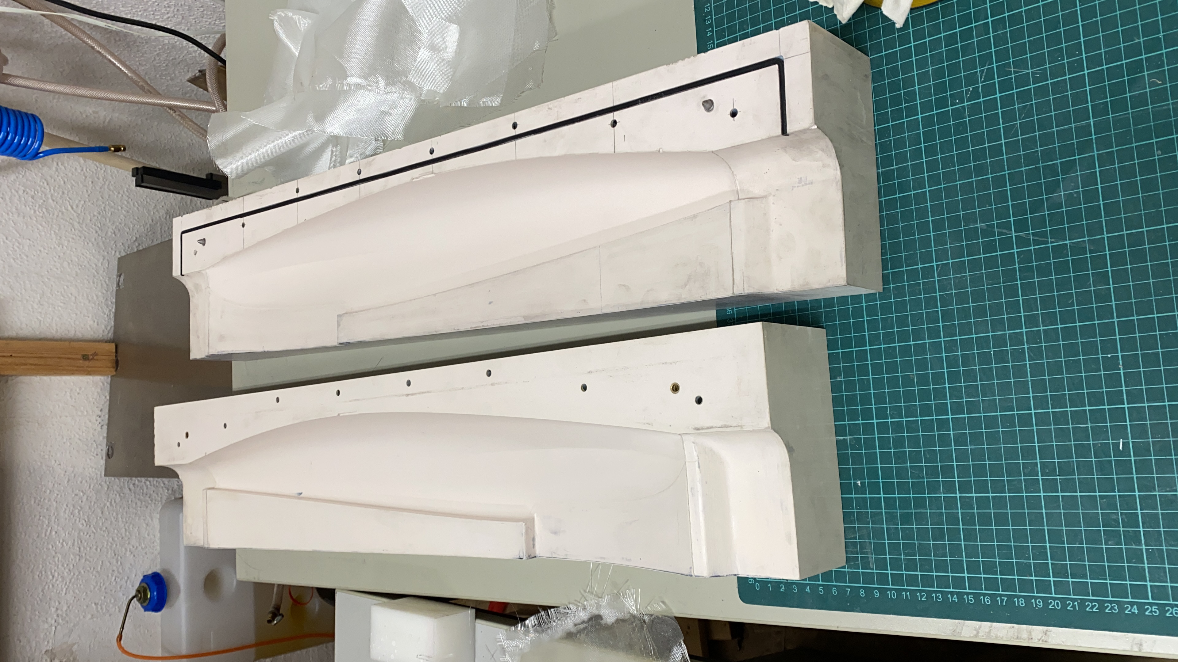

Anschließend haben wir die Form wie sie war auf die Fräse gespannt und alles schön plangefräst! Alle Seiten! Somit hat man später eine ordentlich Standfeste Form ohne das etwas wackelt ;)
Fräsen der Form
Jetzt wurde geöffnet! Es ist immer eine Überraschung für den Formenbauen und auch ein wenig bangen und bibbern dabei... ist denn alles klattgegangen?! Haben wir Fehlerstellen?! und und und die Liste ist da sehr lang... Einige von Euch werden das sicherlich kennen!
Es hat nicht alles zu 100% geklappt aber mit ein wenig Arbeit bekommen wir die Hälften schon chic! 8-)
Seht selbst:
frisch entformt
Das Formenbauharz ist absolut Chemikalienfest und somit würde die Form mit Verdünnung gesäubert!
Damit geht es aber im nächsten Beitrag weiter, weil ich hier am Limit mit den Bildern bin :mrgreen:

die Form wurde nun wieder auf die Fräse gespannt, um eine Nut für eine Dichtschnur einzubringen!
Wir wollen ja die Abformungen unter Vakuum vornehmen und da muss die Form zwangsläufig auch nach unten hin abgedichtet werden!

Dann wurde Trennwachs und Trennmittel aufgetragen und das Oberflächenharz konnte aufgetragen werden!
Oberflächenharz
