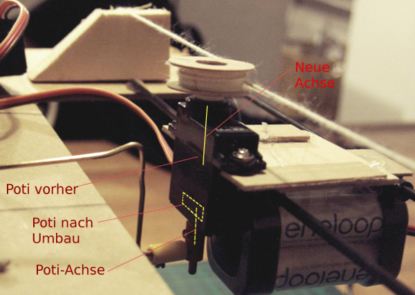

ich würde nicht den segelservo bewegen sondern einen extra servo für das gewicht benutzen und den in das gewicht einsetzen.
verkanten sollte kein problem sein. die sache flutscht, wenn deine rohre ein verhältnis von 1,5 zu 1 haben. also abstand z.b. 2 cm zwischen den rohren und dabei eine länge von 3 cm pro rohr. da kann nichts passieren. einfach trocken zusammenbauen, um den richtigen abstand der rohre zu haben (auf holz oderso zusammensetzen und dann einfach als komplettes teil in den rumpf einsetzen oder abnehmbar machen). baulich ist das kein act. wenn du hilfe brauchst, mach ich dir auch gerne ne zeichnung. ist auf jeden fall besser, als der monsterhebel am servo. für die belastung ist das servo normalerweise nicht gedacht.
