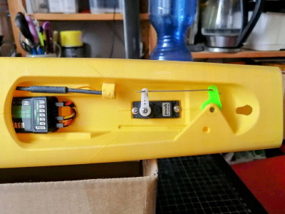

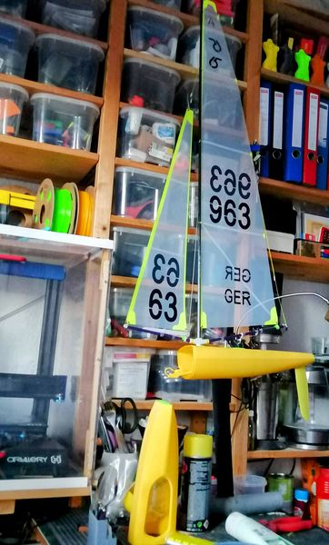

Langsam kommt meine manta2022 auf die Zielgerade.
Das Ruder ist gedruckt - prima aber etwas zu schwer. Ich will es laminieren. Vielleicht auch noch ein Schwert. Habe so etwas noch nicht gemacht.

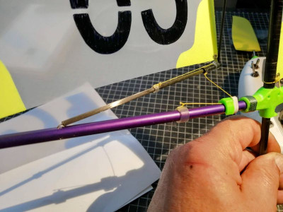

Beitrag: #3Beitragvon hal23562 » 17.07.2023, 09:50
So soll es sein!
Diese Aufgeräumtheit und diese zierliche Carbon-Robustheit haben schon eine gewisse eigene Ästhetik. Na ja, bilde ich mir vielleicht auch nur ein.
Ich denke, eine vergleichbare Lösung für den Segelservo ist nur eine Frage der Zeit.
Babybaum nach Andy's Funktionsprinzip mit Druckstange und Drahtlager. Aber viiiel zierlicher und leichter als das Original!

Beitrag: #4Beitragvon andyhoff » 18.07.2023, 16:58
Servus Hartmut,
danke für deinen ausführlichen Bericht in deinem Blog :tup:
Ich war ja irgendwann zu faul das alles ausführlich zu beschreiben.
Ob die 22er wirklich 'eine Schönheit' ist .. das liegt im Auge des Betrachters. Das wird sicherlich jeder etwas anders bewerten :D ... ist OK
Wirklich stolz bin ich auf die vielen konstruktiven Detaillösungen die Druck und Zusammenbau erleichtern. Grad im Vergleich zur 'alten' mantaEVO ist das schon eine deutliche Weiterentwicklung.
Zum Babybaum ...
Leicht ist immer gut :tup:
Zierlich muss es nicht sein .. wir dürfen bis 12mm .. warum sollte man das nicht nutzen?

Beitrag: #7Beitragvon hal23562 » 29.07.2023, 12:39
Heute hatte die Schönheit ihren "Maiden Run". Fotos gibt es leider keine, denn Steuern und zugleich Fotografieren ist für mich irgendwie unverträglich.
Ich mach es kurz. Das Boot ist schnell, wendig, springt schnell an und läuft gut Kurs ("out of the box", ohne irgendwelche sonderliche Trimm-Aktionen). Die gezeigte leichte Luvgierigkeit ist eine Frage simplen Segeltrimms.
Bedingungen: Ratzeburger See, Anleger Groß Sarau, leichter, gleichmäßiger Wind mit kleiner Welle.
Fazit: Ich bin mal gespannt, wie der harte Kern der manta2017-Fans das Boot im Vergleich einschätzt. Die manta2022 sollte man bei künftigen Regatten auf jeden Fall auf der Rechnung haben :gold: , mich jedoch nicht. Ich segle und baue gern, ein begnadeter Segler zu sein, davon bin ich meilenweit entfernt! Seufffz!
Was mir auffiel.
Ich war wohl eine Stunde kreuz und quer auf dem Wasser unterwegs. Der Stromverbrauch der LiFePos war derart gering, das er im Display der Funke nicht einmal angezeigt wurde.
Der Lukendeckel wäre auf dem Steg gem. Murphys Law fast verloren gewesen ... tja, hätte ich ihn nicht in weiser Voraussicht mit etwas Takelgarn am Mastschieber befestigt. Die Deckelkonstruktion selbst funzt übrigens klasse!
Und trotzdem hatte ich zum Schluss ein paar Esslöffel Wasser im Boot :hadbang: . Das war über die Öffnung im Heckspiegel eingedrungen. Bei gedruckten Booten trage ich um die Öffnungen im Rumpf einen schmalen Streifen Epoxy auf. Dort ist es dann schön glatt. Die Folien haften darauf bestens und sinddie Öffnungen sind dicht. Das hatte ich beim Spiegel (noch) nicht gemacht.
Ich werde dort analog DF65 zudem einen kleinen Pfropfen einsetzen. So kann ich im Fall der Fälle Wasser rauslassen ohne irgendwelche Folien entfernen zu müssen. Ansonsten war das Boot dicht, wie ich ja gleich überprüfen konnte. Genügend Wasser war schon mal drin.
Soweit zur Jungfernfahrt. Gruß - HAL

Beitrag: #8Beitragvon andyhoff » 30.07.2023, 10:47
Glückwunsch zur erfolgreichen Jungfernfahrt :tup:
Hast du das Boot nicht wenigstens lackiert?
LW-PLA ganz ohne Harzanstrich/Lackaufbau ist schon etwas gewagt. Zumindest für einen Regattaeinsatz würde ich das nicht empfehlen.
Deckel anbinden ist sicher eine gute Idee :)
