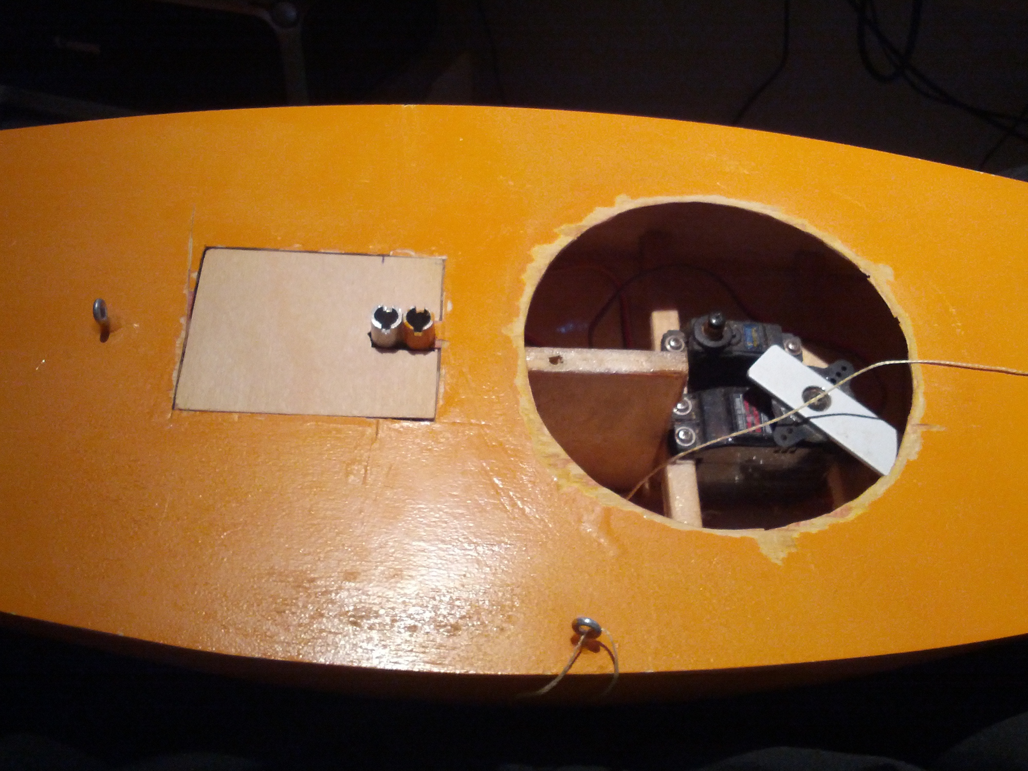

So sieht die heute aus dem Keller geholte Baustelle aus:
- Deck hatte ich schon aufgeschnitten und bereits ein zusätzliches Alurohr eingeklebt
- Cappucino Dose bereits rausgerissen
ToDo-Liste:

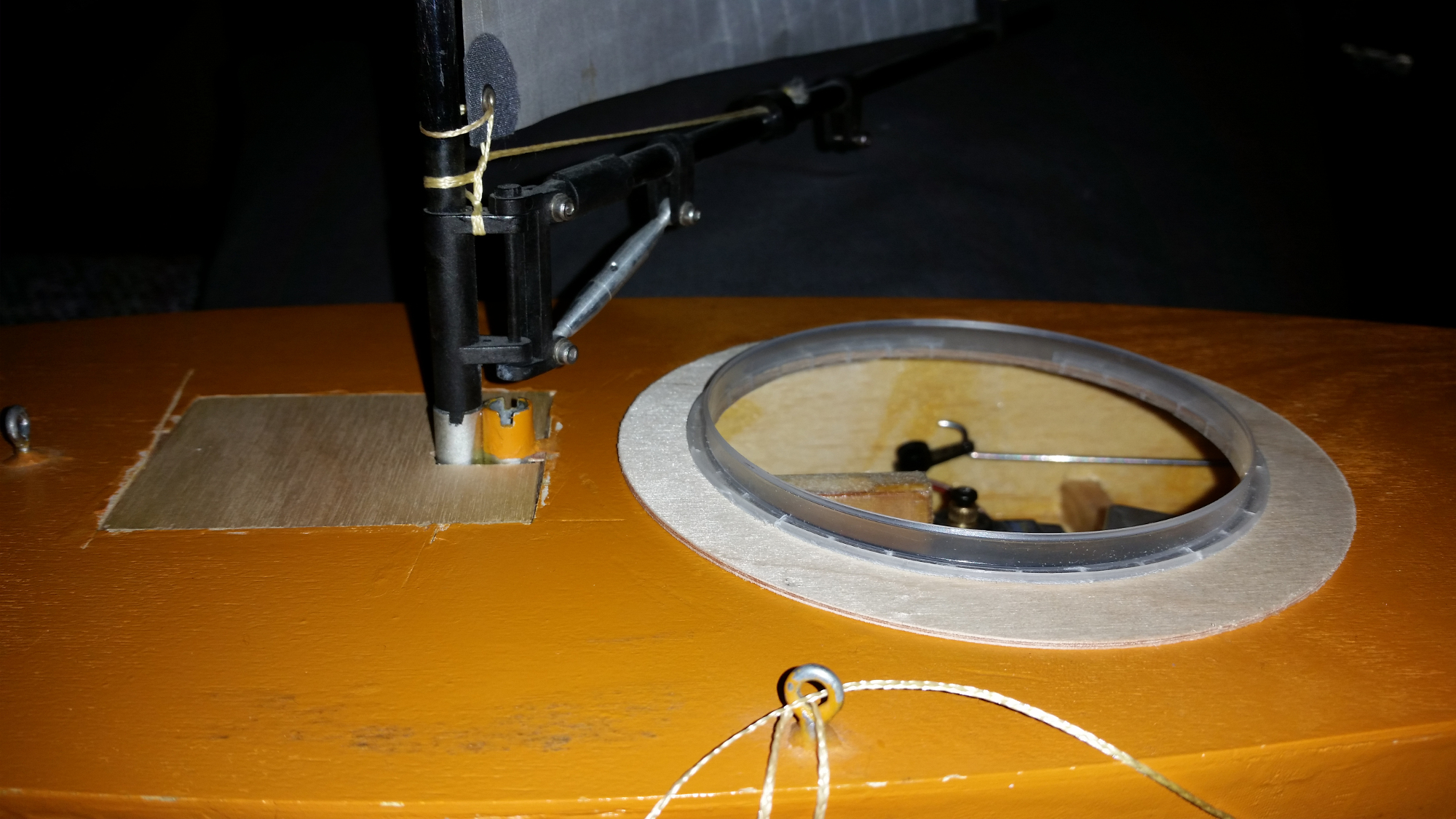

- Deck vorne beim Mast verschließen
- Klebereste vom Deckel am Deck entfernen

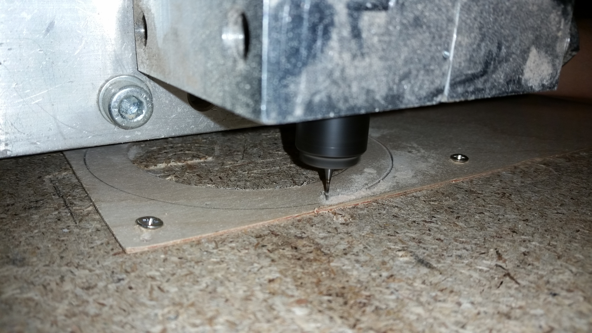

- Decköffnung für einen anderen Deckel verkleinern (Wasabi Nüsse
- zusätzlichen Umlenkpunkt für das Großsegel einkleben
