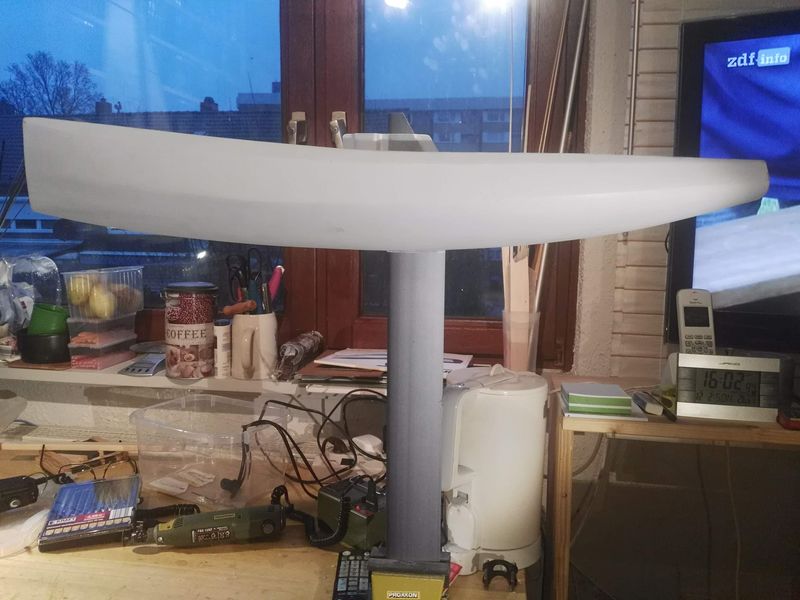

Nachdem ich dank tätiger Hilfe - Danke nochmal :D - meinen Bauteile-Engpass beheben konnte, habe ich jetzt den Rumpf für die Mast-/Kieltasche vorbereitet und nun kann ich in etwa sehen, wie Rumpf und Kiel wohl so aussehen werden. Als nächstes wird das Teil dann genau eingepasst.
Anbei wieder ein paar Fotos. Für die meisten hier vermutlich banal, für mich war's aber ein von etwas positivem Stress begleiteter, merklicher Schritt.
Fast wie beim Zahnarzt! Es widerstrebte mir schon irgendwie, in meinen schönen, doch so mühsam erbauten ersten Rumpf ein Loch zu schneiden

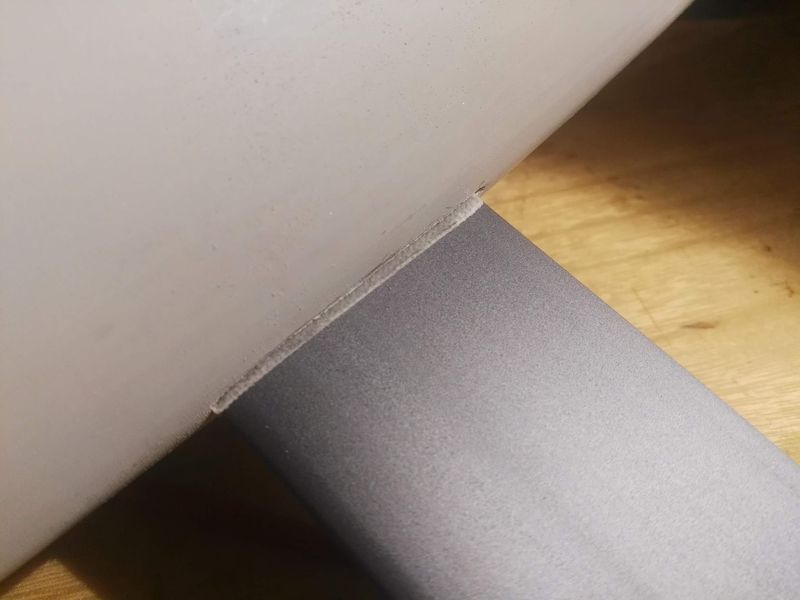

Dann hatte ich mich aber doch überwunden und passte die Öffnung mit der Schlüsselfeile exakt an die Tasche an. Diese nützlichen Dinger gab's in Diamantausführung mal wieder für sehr kleines Geld bei Norma
So siehts von innen aus ...
... und so von außen. Man erkennt, dass die Tasche durch die Rumpfhaut führt und später nicht nur innen aufgeklebt wird. Ich erhoffe mir davon die bestmögliche Stabilität und Dichtigkeit
The "Racing Banana"! Langsam bekomme ich eine Ahnung, wie das Teil später mal aussehen könnte ... und das macht richtig Lust auf mehr!

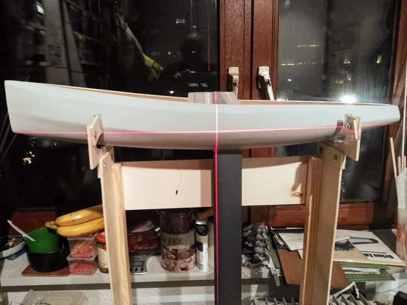

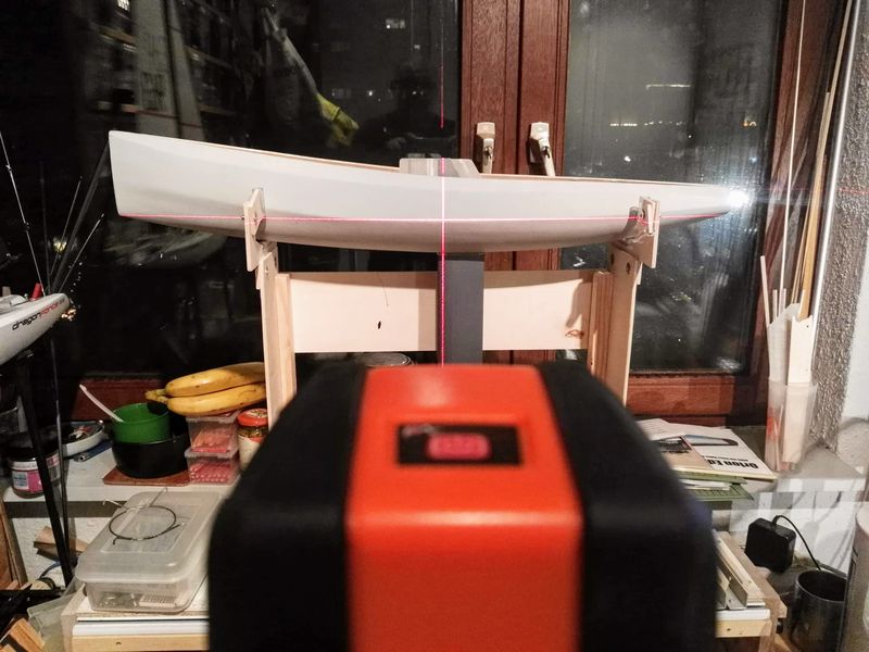

Step by step! Heute ging mir ein Licht auf, denn ich habe meinen Kreuzlinienlaser ausprobiert.
Beim Bootsbau will ich ihn beim Einbau der Mast-/Kieltasche nutzen, um die Position CWL - Kielprofil zu vermessen und das dürfte gut funktionieren. Das Profil soll senkrecht zur CWL-Ebene stehen. Längs peile ich dann über zwei Lotschnüre a la Andy das Profil ein.
Der Laser hat bei der Amazone gerade mal 24 € gekostet, verfügt über einen Selbstnivelliermodus und hat zum Glück auch ein Gewinde für mein Fotostativ. Ich finde das Teil ziemlich genial.
Laser in Action. Vorne das Teil auf dem Stativ, hinten der Rumpf
Etwas genauer. Der Nutzen beim Bootsbau ist klar erkennbar. Man erkennt schön die CWL mit dem senkrecht darunter hängenden Profil. Stimmt schon fast

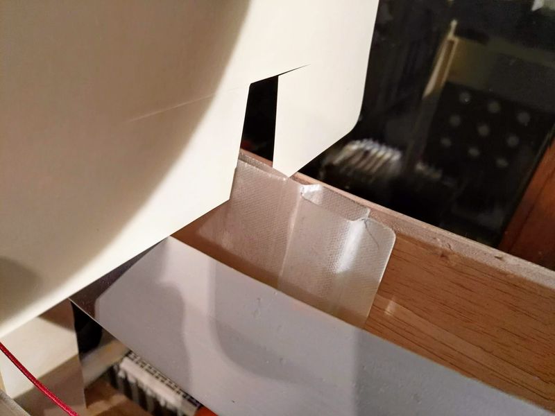

Zuerst mußte die Masttasche eingepasst werden. Zunächst unten unter Zuhilfenahme eines Kreuzlinienlasers, dann oben mittels eines simplen Stücks Pappe.
Mit dem Stückchen Pappe über die Bordwände zeichnete ich den Decksverlauf an

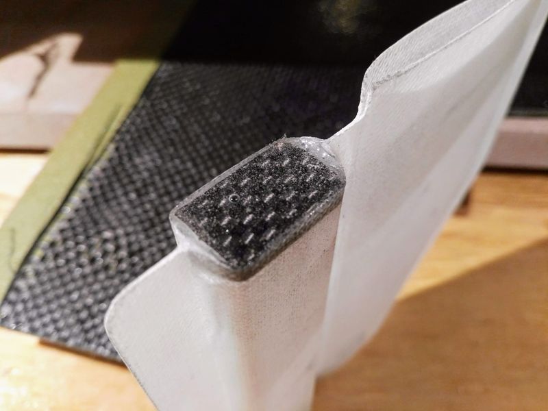

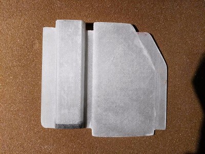

Dann wurde die Tasche entsprechend bearbeitet. Da ich sie sowohl im Rumpf, wie auch im Deck verankern wollte, mußte ich Mast- wie auch Kieltasche entsprechend freistellen.
Die fertige Mast-/Kieltasche. Man erkennt gut die freigestellten Taschenteile

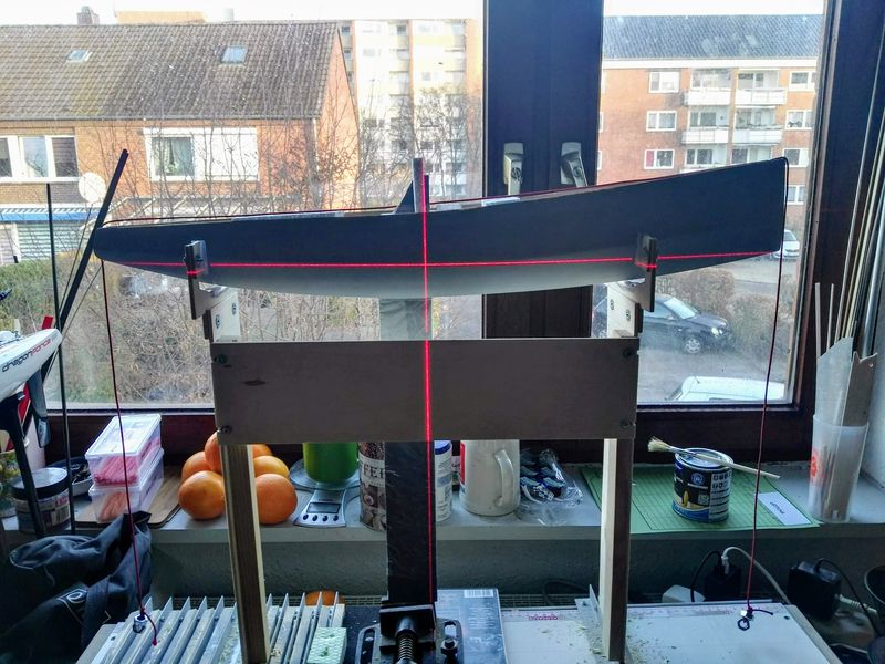

Auf dem Ständer richtete ich dann alles sorgfältig mit dem Laser und zwei Loten an Bug und Heck aus.
Die Einmessanordnung, Kreuzlinienlaser und Lote an Bug und Heck

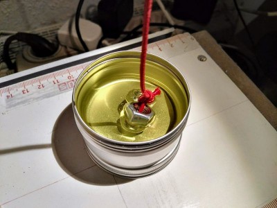

Dabei kam mir auch die Idee, wie ich die Pendelei der Lote wirksam dämpfen konnte.
"Pendeldämpfer" mit Spülmittel. Die Lotschnur ist allerdings etwas zu dick. Es funktionierte und das Peilen ging sehr gut, aber eine Maurerschnur o.ä. wäre geeigneter gewesen

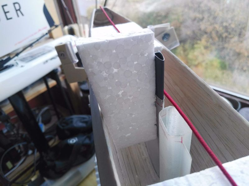

Nach der Ausrichtung des Profils mittels eines kleinen Styroporkeils – war auch so eine Idee - stand der Rumpf dank des Profilgewichts tadellos senkrecht auf dem Ständer. Ich fixierte ihn nicht darauf und die nachfolgenden Arbeiten bestätigten die Richtigkeit dieser Entscheidung.
Auf den Einsatz von Wasserwaagen verzichtete ich aufgrund der fragilen Stabilität allerdings. Das war auch nicht erforderlich, denn Laser und Lote reichten vollkommen.
Der simple Styroporkeil zur Justierung des Kielprofils

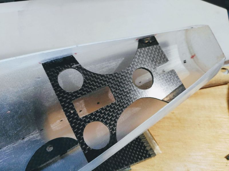

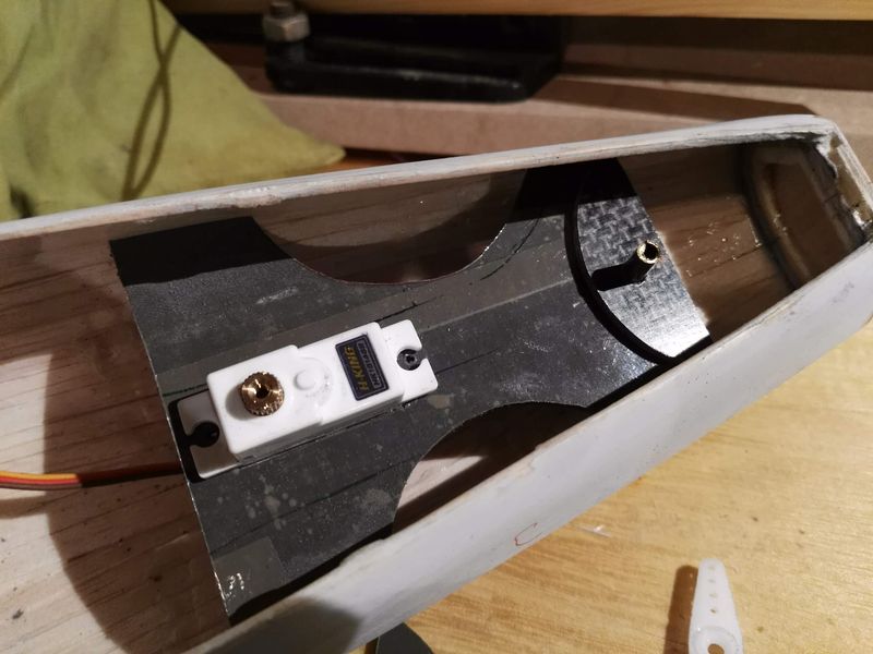

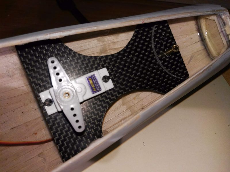

Heute habe ich die Halterung für den Ruderservo und -koker eingebaut. Erst eine Pappschablone hergestellt, auf das CFK-Sandwich von Uwe übertragen, ausgesägt, eingepasst und eingeklebt.
Mit Pappschablone wird die Form auf das mit Paketband abgeklebte Sandwich übertragen. In der "Taille" habe ich das Teil noch etwas gekürzt

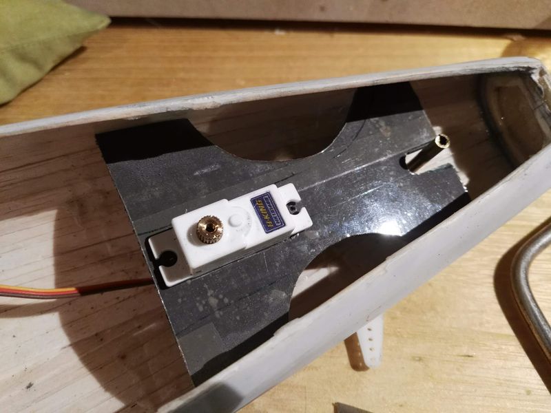

Für die spätere exakte Ausrichtung der Ruderachse habe ich in den Träger einen Schlitz gesägt, in dem das Kokerröhrchen sehr beweglich ist. Ausgerichtet und fixiert wird es mittels eines beweglichen, kleinen Sandwichplättchens auf dem Träger, das später auf den Träger geklebt wird. Eingeklebt habe ich alles mit 5-Min Epoxy.
Der ausgesägte Träger ist provisorisch eingeklemmt. Man erkennt das im Schlitz bewegliche Kokerröhrchen
Das bewegliche Fixierplättchen ist aufgelegt
Nun eingeklebt und ohne Paketbandschutz. Jetzt muss nur noch das Kokerröhrchen ausgerichtet und eingeklebt werden
Als nächstes werde ich den Träger für den Segelservo einbauen.

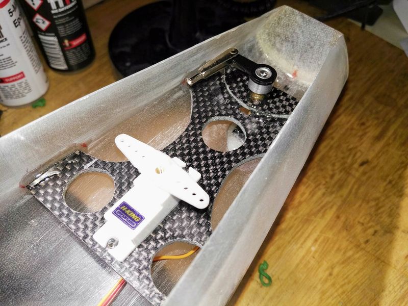

Und ganz nebenbei habe ich in die OEG auch gleich noch die Mast-/Kieltasche eingebaut.
Parallel baue ich auch den OEG-Rumpf weiter aus. Hier fehlt jetzt nur nach die Glasverstärkung über der Klebenaht
Kleiner Nachtrag einen Tag später. Auch der Träger der OEG ist eingebaut. Mit einer kleinen Verbesserung des Designs ...
Evolution der Dinge! :-)

Warum machst Du diese so massiv? So wie Du sie einklebst (Beidseitig mit dem Rumpf verklebt) ist das doch von Haus aus recht steif da hätt es keine 2mm CFK benötigt oder ist das viel dünner? 0.5mm mein ich würden reichen.
Und warum machst du sie so lang? Ich habe das Ruderservo gerne kurz vor dem Kogger. Kurzer Weg weniger Gewicht
Da baust du ne superleichte Rennziege und steckst freiwillig so viel Gewicht ins servobrett das erschliesst sich mir nicht. :motz:
Falk
Kone
Beiträge: 72
Titel: Allessegler
Beitrag: #50Beitragvon hal23562 » 11.01.2019, 12:30
Danke Falk! :D
Du hast durchaus recht, seufz, aber ich lerne ja gerade erst überhaupt Boote zu bauen - das ist mein absolut erstes! -und bin bei der Materialauswahl manchmal noch unsicher, vielleicht sogar übervorsichtig :oops: . Die Erfahrung fehlt halt noch. Ich möchte das Boot unbedingt fertigstellen und dies nicht gefährden.
Die Orion Edge (OE) betrachte ich auch ein Stück weit mehr als "Lernobjekt", denn als künftigen "Predator" im Regattafeld ;) . Wenn sie gut mitsegelt wäre das für mich schon der Hauptgewinn.
Aber trotzdem achte ich schon immer wieder aufs Gewicht und lerne andauernd dazu. So habe ich z.B. den angepeilten Segelservo gewogen. Super robustes Digitalteil - aber 66 g? Statt dessen kommt jetzt einer mit 32 g rein. Ich weiß, es gibt noch leichtere, aber für die Holz-Edge reicht mir das.
Parallel arbeite ich eher zufällig auch an meiner "Orion Edge Glas" (OEG). Deren Rumpf wiegt mit etwas über 60 g etwas mehr als die Hälfte des Holzrumpfes. Auch den Halter für Ruderservo/Koker habe ich dort deutlich "luftiger" gestaltet. Der wiegt nur noch einiges unter 10 g. Beide Halter in den Booten hatte ich übrigens schon ebenfalls deutlich gekürzt. Die Stellstange (aus Carbon!) ist gerade mal noch 3 - 4 cm lang. Vergleiche mal die Schablone und das eingebaute Teil.
Wenn ich fertig bin könnte die OEG vielleicht eine "Rennziege" sein und die OE eher ein Trainingsboot. Aber letztlich kommt es auf den Skipper an. Was mir beim RC-Segeln bisher wirklich fehlt, ist das Feedback meines Hinterns und der Hände. Das kenne ich noch vom Jollensegeln oder Surfen.
Ich mag übrigens so konkrete und begründete Kritik. Die bringt mich weiter, entweder mit Bestätigung oder mich dazu, alles noch mal zu reflektieren.
Gruß - Hartmut
