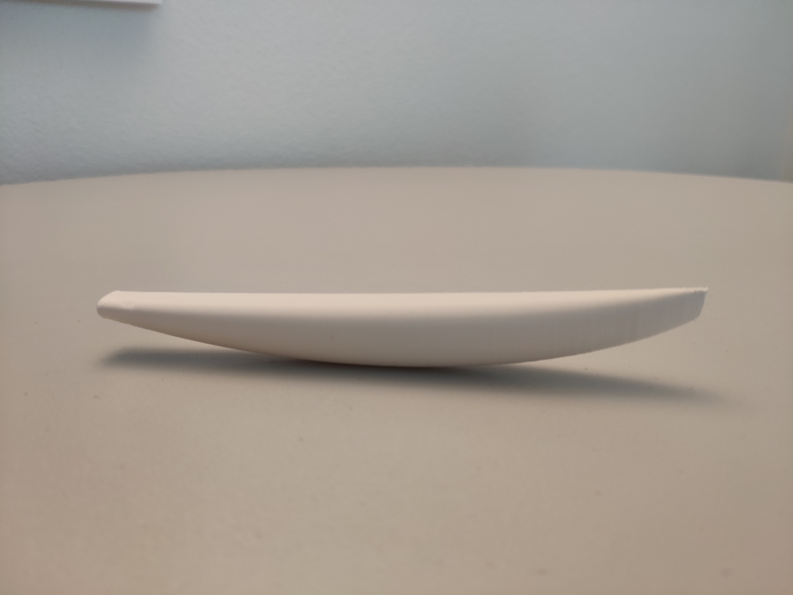

Ich habe mal meine Stardust mit einem solchen Bug ausgerüstet und mit 20% Scale gedruckt.
Die Wasserlinie beträgt ca. 590mm und max. breite 84mm, wohl etwas zu schmal, werde die nächste Version mit ca. 90mm entwerfen. ;) Wer mehr Details möchte lege das File bei, man sieht darin das Unterwasserschiff und wer FCInfo.FCMacro Modul rechnen lässt sieht weitere Details.

meinst du wirklich das der Verzicht von etwa 60mm zur max CWL-Länge eine gute Entscheidung ist? Wenn ich mir deinen Entwurf so anschaue möchte ich vermuten das du nichtmal bei Krängung auf die komplette Länge kommst?
Zu bedenken ist auch das das Zusatzvolumen vorne ja immer erst nach eine Nickbewegung (Nase runter) wirksam wird. Das wird das Schiff zum einen unruhiger machen und sich zum anderen am Austrittswinkel bemerkbar machen ... Stichwort 15Grad max.
Sicher wirst du mit deiner Idee ein paar cm² benetzte Fläche einsparen. Aber das muss man immer in der Gesamtbetrachtung sehen .. also Gesamtfläche inclusive Anhänge. Im Kontext dieser ca. 1100 cm² (der Wert sollte so etwa stimmen :tup: ) Gesamtfläche dürfte der zu erwartende Gewinn recht gering sein.
Patrick hat das schon gut analysiert :tup:

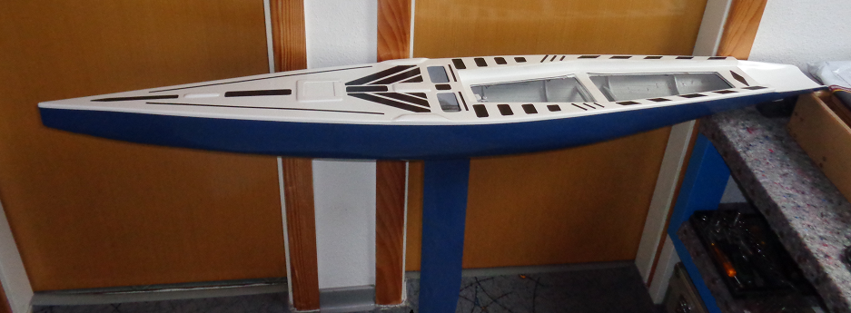

Ich brauche für solche Erkenntnisse auch etwas "Handfestes". Darum baue ich gerne Boote die mir helfen etwas zu sehen. Einmal kann ich meine Lust am Bootsbau befriedigen und ich gewinne neues Wissen.
Die Boote kommen nicht alle aufs Wasser. Machen sich aber in meinem Wohnzimmer als schöne Objekte.
Und ich kann Euch noch Bilder zeigen.
Einmal der Nachbau der NewZeeland und der der Luna Rossa.
Tschüß, Kuddel
